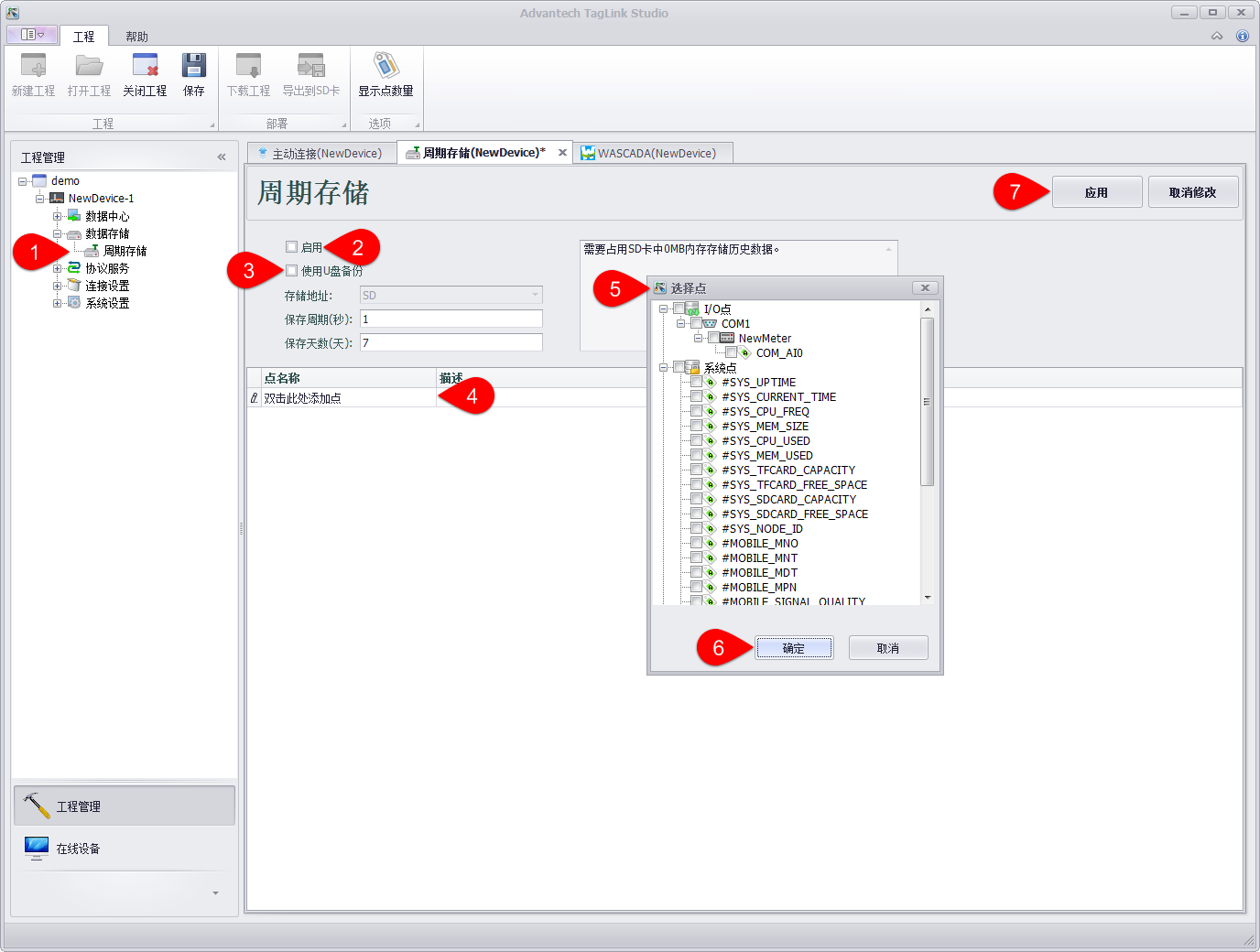

周期存储配置
在工程节点中的“数据存储”下找到“周期存储”,双击它打开设置页面。
点击“启用”按钮来启用周期存储,周期存储的参数包括:
存储地址:存储地址目前只能选择SD卡。
保存周期(秒):保存周期就是将数据存储到SD卡的周期,保存周期的单位是秒。
保存天数(天):保存天数就是数据能在SD卡中存储的时间,保存天数的单位是天。
点击“使用U盘备份”按钮来启用U盘备份数据。
双击“双击此处添加点”将会弹出选择要进行数据备份的点。
选择需要备份的点。
选择完需要备份的点之后,点击“确定”保存。
上面的步骤都完成之后,点击“应用”保存。

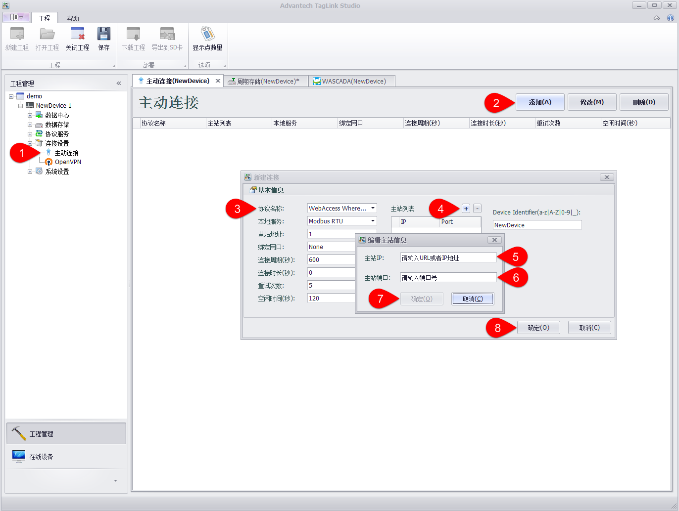

主动连接设置
在工程节点中的“连接设置”下找到“主动连接”,双击它打开设置页面。
点击“添加”按钮来新增一个主动连接。
设置主动连接的参数,包括:
协议名称:指定对上连接的协议,其中“WebAccess WhereIAm”用于连接WebAccess服务器,“DTU - Four Faith PROT”用于连接支持四信DTU的服务器。选择不同的服务,在设置页面最右边的扩展参数列会有不同的设置参数,请根据各个协议的配置参数来正确配置。WhereIAm的配置参数只有一个:Device Identifier,指定设备标识,该标识必须与WebAccess工程中配置的设备名称一致,以便WebAccess可以正确识别每一台连上的设备。
本地服务:指定对下连接的服务,其中“Modbus RTU”为通过虚拟串口连接Modbus RTU服务,其他均为通过TCP连接的系统服务。
从站地址:仅在对下连接为Modbus RTU服务时有效,指定Modbus RTU从站地址。
绑定网口:指定主动连接通过那个网口进行数据通信,设置为None表示不绑定。此参数一般用于设备有多个网络连接时,为避免系统默认路由的不确定性,需要明确指定主动连接的数据通道时使用,例如绑定Cellular,就指定了只使用蜂窝无线网络进行数据传输。
连接周期(秒):指定主动连接每隔多久建立一次对上连接。
连接时长(秒):指定对上连接建立后持续多久再断开,设置为0表示对上连接建立后不主动断开。
重试次数:指定建立对上连接时失败后的重试次数,超出重试次数后,主动连接将不再尝试连接直到下一个连接周期的到来。
空闲时间(秒):指定对上连接建立后,如果该连接在指定的空闲时间内没有任何数据传输,程序会断开此对上连接并进行重连。设置为0表示不检查空闲时间。
点击“+”按钮添加对上连接的主站地址及端口号。
输入主站地址,可以使用IP,也可以使用域名地址。
输入主站端口,如果是WebAccess,一般默认是504。
点击确定添加主站信息到主站列表,重复4~7步骤可以添加多个主站,每个主动连接可以设置最多5个主站。
点击“确定”按钮添加该主动连接到列表中。

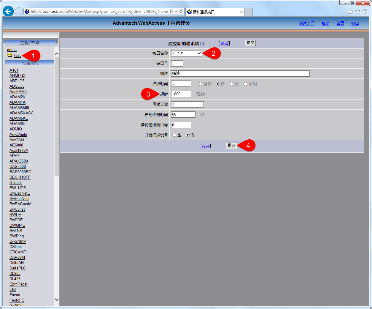

通讯端口设置
在工程/节点中找到“test”,点击它打开设置页面。
将“接口名称”设置为TCPIP
将“超时”设置成10000
其他参数可以根据自己的需要进行设置,设置完成后点击“提交”保存。

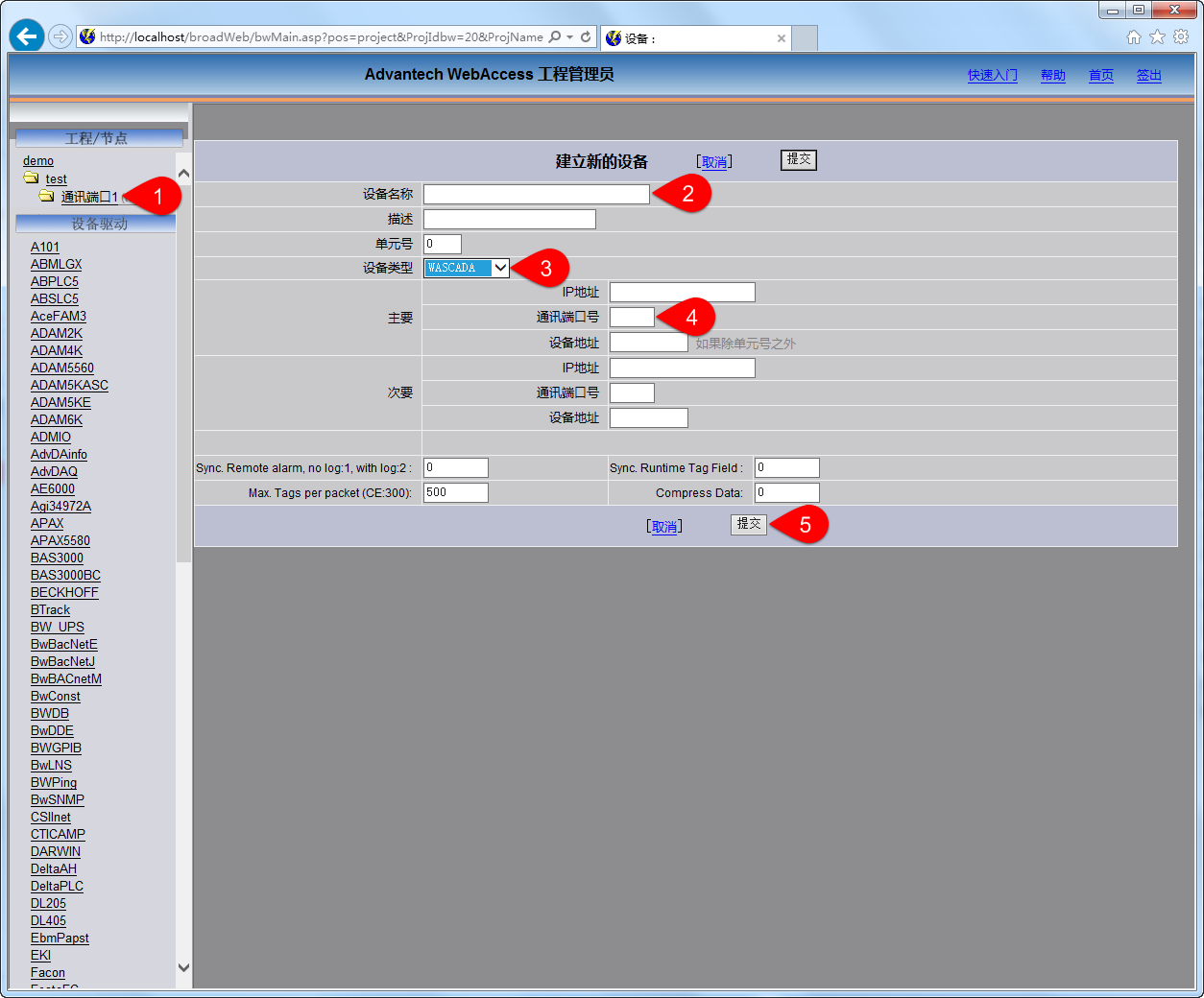

新建设备
在工程/节点下找到“通讯端口1”单击,在通讯端口1界面中找到“添加设备”按钮单击。
填写设备名称,此处的设备名称要与EdgeLink Studio中的设备名称保存一致。
设备类型,选择选择WASCADA。
通讯端口号一般默认设置为504。
其他参数可以根据需要进行修改,修改完成后点击提交保存。

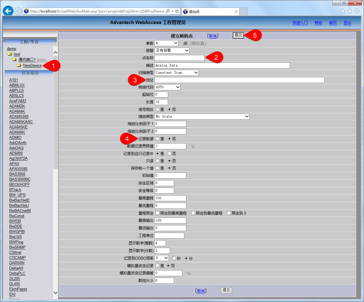

新建点
在工程/节点下找到“NewDevice”单击,在NewDevice界面中找到“添加点”按钮单击。
填写点名称,此处的“点名称”要与EdgeLink Studio中的点名称保存一致,此处为COM_AI0。
填写“地址”,地址的格式为“点名称/T”,此处我们填写COM_AI0/T。
记录数据出选择“是”。

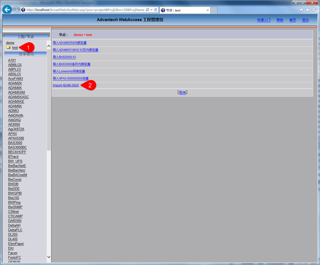

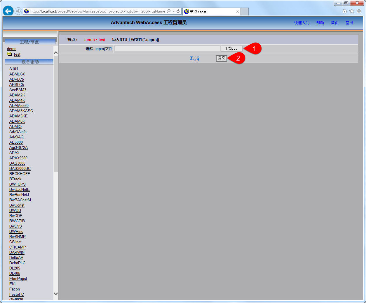

导入EdgeLink工程文件
在工程/节点下找到“test”单击,在test界面中找到“外部数据导入”按钮单击,将会调到 该界面。
我们选择“Import EdgeLink”单击(用户需要根据自己的情况进行选择)。
在此界面中,通过单击“浏览”选择自己工程。
完成上步之后单击“提交”即可。

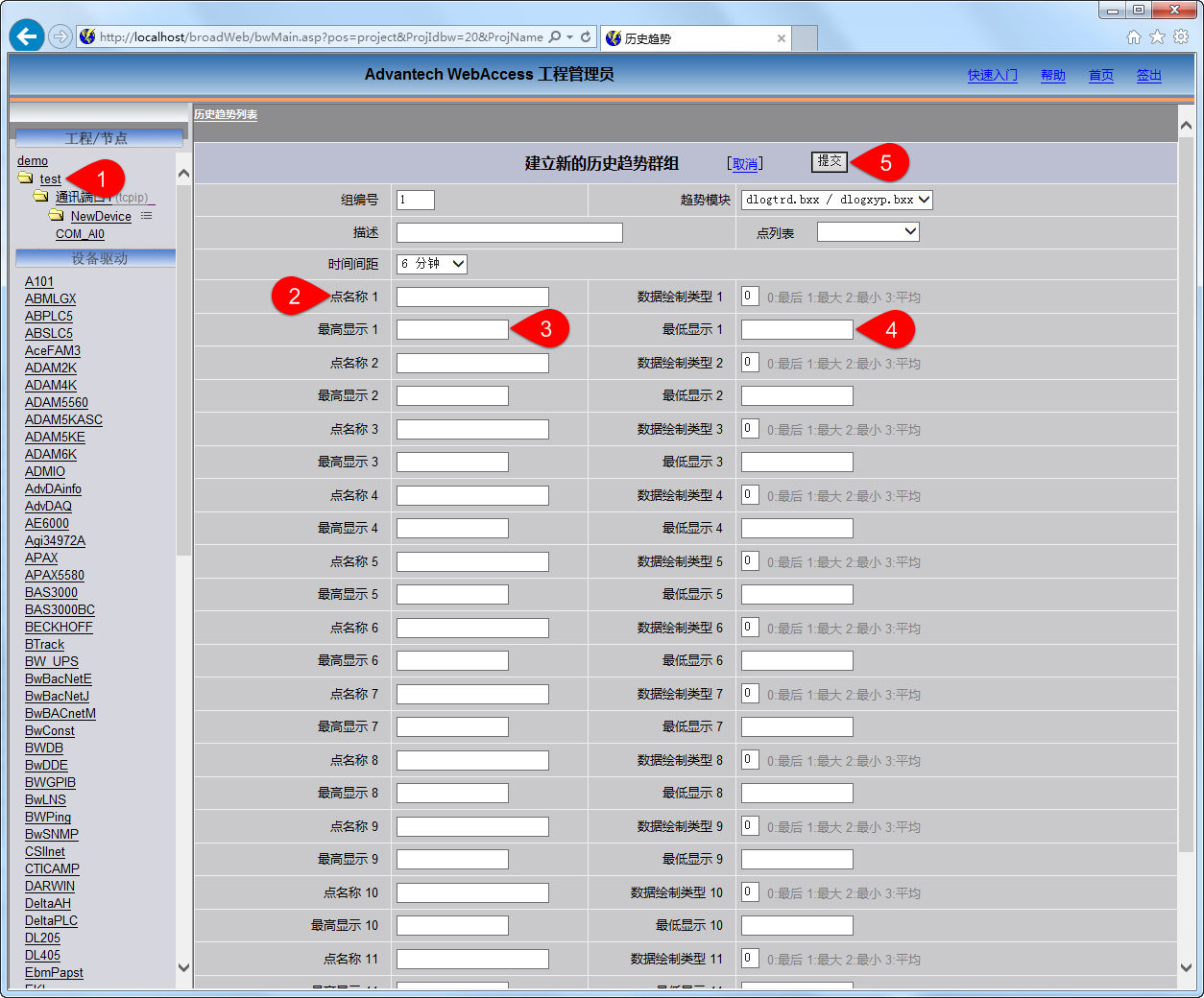

历史趋势配置
在工程/节点下找到“test”单击,在test界面中找到“历史趋势”按钮单击,在弹出的界面中选择“添加历史趋势”的按钮,将弹出该界面。
点名称1处填入需要监控点的名称,该名称要与EdgeLink Studio中的点名称一致。
最高显示1处填入100(用户需要根据自己的实际情况进行修改)。
最低显示1处填入0(用户需要根据自己的实际情况进行修改)。
可以根据2-4的步骤,为多个点添加历史趋势,添加完成后点击“提交”保存。

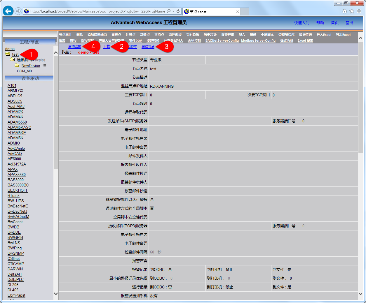

下载工程
在工程/节点下找到“test”单击。
点击“下载”按钮,在弹出的对话框中点击“提交”等待工程下载完成之后关闭对话框。
点击“启动节点”,在弹出的对话框中点击“提交”按钮等待,工程启动完成之后关闭对话框。
点击“启动监控”,在弹出的对话框中点击Advantech WebAccess,在弹出的对话框中输入管理员名称和密码然后回车。

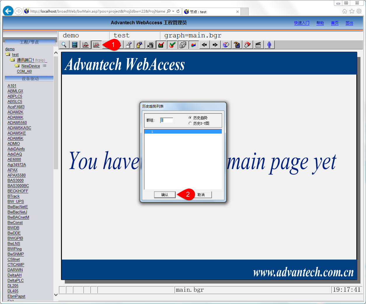

查看历史趋势
点击历史趋势按钮。
在弹出的对话框中点击“确定”。

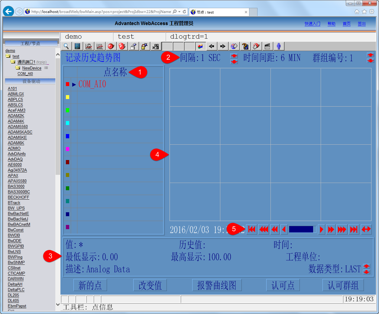

历史趋势图
点名称处会显示需要监控点的名称。
间隔处会显示当前监控点的变化的间隔,可以通过上下箭头调整变化的间隔,断点续传的功能只能在间隔大于1分钟的时候才能看出来。
该处显示了监控点的信息。
该处会时时显示监控点的变化状态,并绘制出历史趋势图。
可以通过左右移动4中的历史趋势图。
